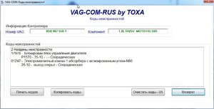

    всем привет! :hi: проблемка не уходит,достал меня уже этот клапан! :mad: вот она снова вылезла! говорил же,что с ним(N80) сцуко чего-то не то!!! :mad: как лечить эту бодячку! подскажите please! :beer:

    <a href="http://clip2net.com/page/m0/4706857"><img src="http://clip2net.com/clip/m0/1269002089-clip-15kb.png" alt="1269002089-clip-15kb"/></a>

    :)Клапан абсорбера.
