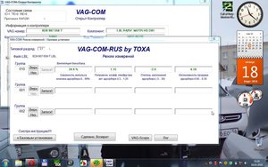

    Что ваг-ком говорит в десятой группе у тебя?
    группа по ВАГ-КОМу 10, Вентиляция бензобака:
    Отображаемые в окнах группы параметры.
    Допустимый диапазон контрольных значений в режиме холостого хода
    указан в круглых скобках, возможный - без скобок.
    1) Скважность импульсов управления эл.магнитным клапаном продувки адсорбера "N80": 0... 99%.
    Скважность импульсов 0% означает, что "N80" закрыт.
    Скважность импульсов 99% означает, что "N80" полностью открыт.
    2) Поправочный коэффициент лямбда при активной вентиляции топливного бака: 0.3... 1.25
    При значениях в районе 0.3 смесь, поступающая из адсорбера, слишком богата и лямбда-регулирование
    уменьшает количество впрыскиваемого топлива до 30%.
    При значении 1.0 либо смесь из адсорбера идеальна, либо клапан адсорбера закрыт.
    При значении 1.01 - 1.2 смесь из адсорбера бедна, и лямбда-регулирование увеличивает количество впрыскиваемого топлива.
    3) Степень заполнения адсорбера (бачка с активированным углем), -5... 45.
    Если значение -5... -3, то в адсорбере нет паров бензина.
    Если значение 32... 45, то в адсорбер полностью заполнен парами бензина.
    4) Интенсивность продувки адсорбера: 0.00... 0.30.
    Электромагнитный клапан продувки адсорбера - Относительная объемная доля воздуха,
    поступающего из системы вентиляции б/бака.
    При значении "0.00" нет поступления воздуха из системы вентиляции - клапан закрыт.
    При значении "0.30" из системы вентиляции поступает 30% впускаемого воздуха.
    ПРИМЕЧАНИЕ: Сопротивление исправного эл.магнитного клапана продувки адсорбера "N80" - 22... 30 Ом.
    10,1,Скважность импульса,клапана адсорбера 0... 99%
    10,2,Поправочн. коэфф. лямбда при,акт. адсорбере 0.3... 1.25
    10,3,Степень заполнения,адсорбера (-5... 45)
    10,4,Интенсивность продувки,адсорбера 0.00... 0.30
    у меня вот так:

    29 окт 2009
    4.307
    A6/С5 1.8Т ANB 99
    когда снимок экрана делаешь луше используй сочетания клавиш Alt+PrintScreen тогда получится снимок только активногоокна, то есть окна в котором находишься в данный момент... Попробуй! :beer:
