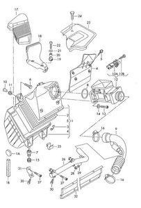

    пробейте пожалуйста вот этот номерок 050 133 485 , у кого есть ЕТКА. Говорят это прокладка между патрубком и ДЗ, по экзисту вбил, пишет кольцо уплотнительное (а чего не могу найти)
  14. Corolla
    Corolla Участник форума
    15 мар 2009
    445
    Адыгея респ.
    4F/C6 2,4 05г.
    #5154 Corolla, 17 мар 2010
    Прокладка № 8
