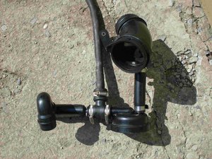

    Вот я такое смастерил вместо мембранного клапана:)

    Интересно! как работает? сколько проехал на такой системе уже? Получется что гриб в перевёрнутом положении стоит при данной системе, да? Какова цена вопроса грба и тройника?? СПАСИБО!
  9. flex61
    flex61 Участник форума
    6 фев 2010
    134
    VW B5 10.96г. ADR механика
    Ещё не ставил только собрал сделаю подробный отчёт.Тройник стоит 200р в него вставляеться клапан 400р он используеться в системе вкг двигатель AEB турбированный. можно конечно соорудить просто тройник но нужно думать как это всё соединить а так всё очень хорошо подходит.Гриб что перевёрнутый не думаю что играет роль это мамбранный клапан стоит помоему на аути 80 но точно не знаю нашёл на разборке рабочий без порванной мембранны за 100р новый стоит около 1500р но видел в прайсе какойто за 600р в открытом состоянии он продуваеться в обе стороны но если разрежение во впуске как то меняеться относительно давления картерных газов то он закрываеться. Скоро буду ставить тогда станет ясно как это всё работает.

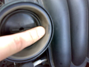

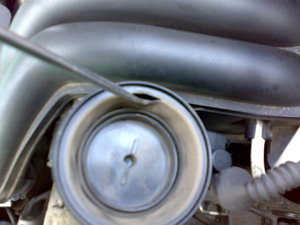

    Всем привет! Сегодня разобрал привод флейты, как и предпологал, мембрана оказалась рваной... Поэтому и не срабатывала флейта... Придётся мотаться по разборкам.

    Ещё подскажите, прокладка в патрубке перед ДЗ (резиновая), продаётся отдельно? Чёт в экзисте не могу найти
  19. Makim
    Makim Участник форума
    3 апр 2008
    451
    Была Audi A80 91г, Audi A4 99г, сейчас Citroen Berlingo 05г.
    Прокладка между патрубком и ДЗ нет отдельно, только вместе с патрубком (если конечно можно назвать прокладкой).
