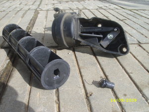

    Всем привет! Снова ВКГ. Итак вчера наконец таки занялся установкой самодельных патрубков ВКГ. Во первых хочу сказать что эксперимент с установкой грибка от лодки, не прошёл испытания - потихоничку начал разваливаться (простоял 3 месяца). Вобщем поставил я свою приблуду, и понеслась... Из-за того что использовал в качестве обр.клапана старый эж.насос, длина патрубка получилась длинноватой немного, и не подошла к воздуховоду, в итоге долго думал и подгонял но увы... Короче на воздуховоде заглушил 2 входа с ВКГ, а вентиляцию с картера пустил на эж.насос (зато заслонка будет чистой). ВСЁ. Попутно помыл ДЗ, промыл коллектор, поменял соединительные муфты на коллекторе (одна была с дыркой), поменяны резинки на флейте. Результат с ВКГ стал таков, что при заведённой машине при открытии крышки маслозаливной горловины, её стало хорошо присасывать, приходится приложить усилие чтоб оторвать её вверх - Разряжение стало в двигателе. Щас ещё пойду поставлю фильтр вазовский пластмассовый который, т.к оставил место сверху под его установку. Поезжу посмотрю месяцок, а так думаю к лету всё подкупить и собрать всё в оригинале...
    На фото: развалившийся грибок
      110,9 КБ
      139
      127,5 КБ
      148

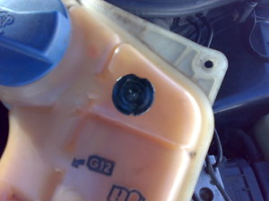

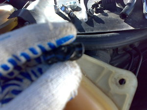

    Вернусть в тему аддитива.Кое что надыбал у себя толбко что вот сижу и думаю что дальше:shock:
      224 КБ
      181
  20. flex61
    flex61 Участник форума
    6 фев 2010
    134
    VW B5 10.96г. ADR механика
    пытаться клеить или покупать новую .такой участок примерно 800р стоит
