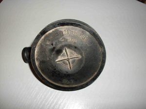

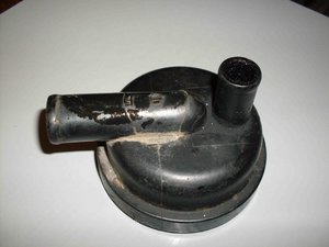

    сергейй а что за патрубок что то дёшево я самый дешёвый за 2500р находил.На счёт компрессии ты прав у меня тоже по 14 наверняка масленная.Перед капиталкой не пробывал раскоксовку Лавром?

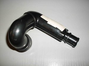

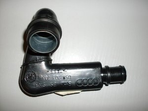

    капиталить не собирался думал ограничусь гбц но так как голова зависла на ремонте на несколько дней решили поднять поршни; думаю раскоксовка врядли поможет хотя чем черт не шутит попробуй ;честно говоря при пробеге 340 т я ожидал худшего но на цилиндрах даже хон родной еще виден ;по поводу патрубка за эту сумму продают часть которая идет от блока дальше кусок до дз резина подходит от восьмерки ваз патрубок вкг;я думаю фашисты не зря его сделали буквой зю и плюс к этому у него внутри 2 куска довольно гладкого металла ;в питере можно купить на пр просвещения 62 фирма авто плюс ксати когда снял гбц получил урок родные болты под торкс т50 а те что продают в магазинах под спец ключ vag т52 еле нашел в магазине (гараж инструмент)

    У нас тоже такой столько стоит вот его фото

    4. Патрубок перед ДЗ без мембраны. Делись как из чего сделал новую? Какова продолжительность эксплуатации новой мембраны?

    Я себе еще эту процедуру не делал, утверждать не буду но может мембрана играет роль ну и лямбда может устала со временем. Это моё мнение.
