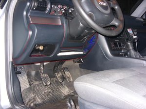

    Господа форумчане, знаю что этот вопрос неоднократно обсуждался, но все же осмелюсь спросить:
    Сейчас морозы отпустили показался асфальт, соответственно захотелось немного погарцивать, но и морозы с утра были приходилось прогреваться, так вот вопрос: с такой эсплуатацией бензина съела 13 литров это нормально или нет? Мне что то кажется многовато. И подскажите сразу у кого какой опыт если летом сильно гарцивать то сколько она съест бензина?
    И еще может кто подскажет как разбирается вот эта чтука на рисунке, у меня справо от руля (пометил синим) внутри этой обшивки на кочках что то подгремехивает, прижмешь ее и грохота на кочках нет, вот хочу разобрать посмотреть что там может громыхать?
    Всем спасибо!!!!!!!!!:nod:

    Там снимается полностью нижняя панель, отлитая заодно с карманами, откручиваешь саморезы (снизу первый в кармане для мобильника, второй в кармане для сервисной книжки и т.д. точно не помню их там 2-4 шт) и сними слева с торца торпеды заглушку там тоже крепление под ключ. Вот собственно и все дальше снимаешь полностью низ.
