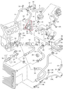

    Парни подскажите вот к этой детальке 22 какие еще дополнительно надо преобрести прокладки или уплотнители когда менять буду?:shock:
    Сам этот патрубок(22) я приобрел.

    А что у тебя случилось с этим патрубком? зачем меняешь?

    Колечко 24 и 13.

    Да меняю потому что по фланцу соединения этого патрубка с блоком он потек.

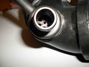

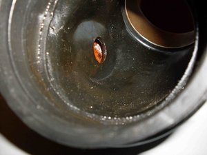

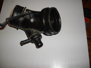

    К дроссельной заслонки подходит патрубок направления воздуха, там есть резиновое уплотнительное кольцо, может кто видел отдельно продаётся? ETKA- ничего не дает( весь воздуховод покупать за 2700р как-то не хочется.

    Я сейчас занимаюсь переделкой ВКГ пока стоит в разобранном всё немогу клапан найти подходящий .спасибо за ссылки попробую поискать такой 037 129 101G .А пока немного фоток
