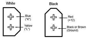

    всем привет, народ подскажите плиз распиновку диагностического разьема на ауди а4 96года, там всего три провода (но на них ничего не подписанно), может кто по цветам или номеру вывода помнит, очень надо, попытки поиска в нете нечего не дала, может кто фото или ссылку скинет, буду очень признателен, на присланном шнурке сигналы RX, TX и земля, припаянны к выводам диагностического разъема, несответвующем автомобильному (обнаружил сегодня когда разобрал оба разьема, китайский и авто, оказалось что два вывода китайского шнура не задействованы и припаяны на выводы которые пустышки), вот хочу их перепоять, две недели уже мучаюсь с этим шнурком :icon_suicide: а сегодня вот обнаружил в чем причина моей проблеммы, вот и хочу ее рещить до конца

    Какой у тебя разъем?
    в моей два - черный и белый, оба двухконтактные.
    позже пошел разъем OBD-II 16-тиконтактный. вот тебе два рисунка должны помочь.
      5,8 КБ
      429
      5,4 КБ
      594

    спасибо огромное у меня 16-контактный в точь точь как на рисунке вашем, сегодня буду поять, схема понятная и низкий вам поклон.:beer:
