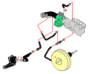

    Привет, Всем!
    GURU, и ВСЕ знающие форумчане, посматрите пожалуйста, правильно ли я понимаю всю схему вентиляции картерных газов на ADR? СПАСИБО!

  14. flex61

    Прикольная картинка. всё правильно.

    кстати, по поводу грибка в патрубке, может там в разрез 5ой трубки поставить обратный клапан? и не нужен грибок, воздух перед ДЗ не будет в картер спускать

    Спасибо! Я старался... расскрашивал... :D

    Да, но 12, 8, 9 это вакуумная магистраль на вакуумник тормозов, там картерных газов НЕТ.
    Трубка 7 служит для регулирования открытия-закрытия грибка 6 в зависимости от разряжения перед дросселем.

    а какой именно подойдёт обратный клапан? Номер в студию! тоже не держит он у меня в партубке ДЗ. По хорошему вообще выломать его от туда и как ты сказал в разрез партубка перед ним поставить внешний обратный клапан. Тока вот какой???

    в моём двигателе вот такая схема
    номер клапана 058 905 291 (Клапан перепускной патрубка впускной системы)

    Сейчас он идёт с литерой "К". вот так 058 905 291 К
    а есть какие-нибудь данные о такой переделке? Есть результаты положительные?
