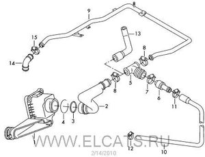

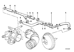

    Это система с БМВ сейчас похожее стоит только стоит обычный клапан на вакуумник там на инжекционном насосе дырка большая забиться ей не реально.Поставить тройник с клаппаном как на турбированных двигателях вверху рисунок по середине видно и к инжекционному насосу потом маслоотделитель(грибок) с дизеля.дальше обычный обратный клапан каких полно на турбированных двигателях.Это у меня на будущее может измениться смотря что найду на разборе.Мембранный клапан этот по моему мнению не серьёзно только на ADR такое стоит и вылетает постоянно.

    Флекс61, может стоит пару запятых поставить, а то что-то ни фига не понятно :) Больше всего интересует замена грибка в патрубке ДЗ.

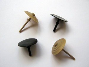

    можно взять от двигателя AEB, разломать, внутренность подрезать, вставить, мой знакомый собирается на выходных так сделать

    а что именно разламывать и вставлять??? Какой номер детали?

    вспомнил где я видел похожие "Грибки")))) В клапане резиновой лодки))) Похоже на это:

    Хочу найти такой тройник там клапан вставляеться стоит не дорого но почемуто найти нигде не могу.Одна сторона идёт на инжекционный насос другая на ДЗ.В сторону ДЗ поставить маслоотделитель 052 103 495 или найти подходящий.Поставить обратный клапан как на AEB в системе ВКГ и попробывать подсоединить к патрубку ДЗ.Это скорей всего недоработка завода даже на жигулях стоит маслоотделитель а тут просто поставили мембранный клапан:shock:.

    а что в системе создает отрицательное давление? Крышку маслозаливной горловины не присасывает на заведенном двигателе. что-то совсем запутался))) Да и когда чистил ВКГ, грязи практически не было.
