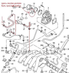

    Так и есть Тоже заказал себе в экзисте этот патрубок так как из старого вылител грибок (и в свое время мне наделал кучу проблем)
    Тоже дпробовал как ты дуть и втягивать возду таже история, но когда я заказывал альтернатив небыло только онли ориджинал :[:]||||||
    Поставил как есть

    Ну что, кто ещё что скажет по поводу тонкого соска на эжекционном насосе? Куда должен продуваться?

    А что там непонятного, должен продуваться наос вдоль большого прохода и при этом подсасывать сиз отростка. В обратку дуться не должен.

    Отросток в инжекционном насосе должен продуваться.Если он забит вакуума будет не достаточно тормоза могут быть дубоватые.Себе поставил с БМВ там система понадёжнее пока полёт нормальный.С злополучным клапаном перед ДЗ.В планах поставить маслоотделитель и обратный клапан вместо этого резинового грибочка.

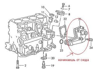

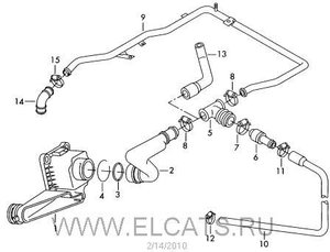

    jeysi Это все разбирать надо, полностью, и чистить в бензине, наличие дырок посмотреть заодно в патрубках, вот выше осуждается как работает клапан, вот его то же проверить (почистить или поменять). Вообщем это только по теплу делать или в гараже теплом если есть. вот твой путь картерных газов на рисунке

    У большинства машин (ну может прежних поколений) из вакуумника сразу в коллектор шла трубка и все прекрасно работало и тормозило. И вентиляция шла в передроссельное пространство. И тоже все относительно нормально работало.
    Тут же понавертели (я считаю)... Так вот к чему я это веду. Если заглушить отвод от тройника (ДЗ) и завести трубку напрямую с коллектора к вакуумнику (выкинув из системы насос этот)? Хуже ведь не должно быть?
    В этом случае обратный клапан в ДЗ будет уже не столь актуален - ведь эжекционный насос сосать уже не будет и нет необходимости перекрывать доступ воздуха в обход ДЗ, что и делал этот грибок в тройнике, когда работал совместно с эжекционным насосом. Что скажи?
