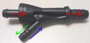

    Всем привет! Скажите кто знает, как проверить 1) Эжекционный клапан. 2)и все другие обратные клапана в этой системе! Интересует куда должны продуваться а куда нет. Разъясните пожалуйста!

    Вобщем на работе делать нечего, пошел снял эжекционый клапан, итог: 1. со стороны вакуумника продувается, обратно нет. 2. Со стороны ВКГ продувается только компрессором автомоб., (обрато тоже не продувается) и то с трудом, вот это и хочу узнать хана ему или нет. Да еще проверил клапан на приводе коллектора переменной длины. Как тут писали то привод должен срабатывать после 2000, так вот давал до 5000, стоит мертво! Что скажите?

    Привет Всем. Извиняюсь что вклинился. А через сосок к ВКГ в обе стороны должно продуваться? Есть в нем клапан или калиброванное отверстие, а то у меня вобще не продувается через него

    вот я тоже не понял немного если в разборном варианте так:
    я там вижу обратный клапантоже ..из выхода тонкого соска...
    ааа, все..вижу. Разобрался.От тонкого соска есть два канала..Один к клапану, другой в сторону коллекторного патрубка.

    про какой сосок? тот который в воздуховод идет?
    Не знаю как там дуть собирался...скажу так - из пространства перед дроссельной заслонкой в сторону ВГК проход закрывается клапаном. Т.е. газы могут проходить только в сторону ДЗ.

    Кстати, о клапане.
    Я тут в экзисте заказал новый патрубок на дроссельную заслонку. Говорят - оригинал, на корпусе эмблема фольксвагена есть.
    Посмотрел - отлично видно обратный клапан, мягкий резиновый грибочек красноватый.
    Дунул в одну сторону - продувается, как и должно быть.
    Попытался втянуть воздух (соседний штуцер заткнул) - вдувается:mad:
    Я и так, и этак, - продувается в обе стороны:shock:
    Вернул.
    Сказал, что с таким я и так уже езжу, хрен ли платить полторы тысячи...
    Предложили заказать из Германии, самый "оригинальный оригинал". Ожидается через неделю. Посмотрим, что там продуваться будет.
