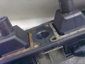

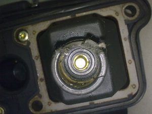

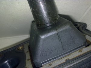

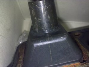

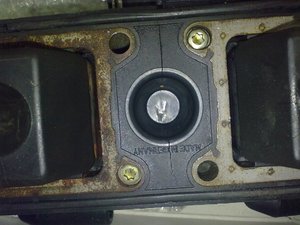

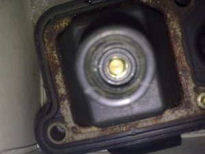

    и вот еще в продолжении
    А вто что было с катушкой зажигания:
  3. teodem
    teodem Новичок
    13 сен 2009
    89
    Audi А4/B5 1.8 ADR
