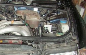

    Ну.. у нас АБС не под сиденьем, а под капотом в одном блоке!
    Если обрыв\замыкание на + - (и датчик меняли) - то проверяй целостность проводки от датчика до блока.

    #4446 Guru, 1 фев 2010
    ничего не путаешь? т.е. в 95 году там ставили???? т.е. не так как под "моим" капотом (между двумя бачками..черный паук..)?
    :icon_suicide:
      36,8 КБ
      126
  7. olll
    olll Особый статус
    4 июл 2007
    5.344
    Rav4x4, ГЧ crdi
    Именно так
    под сиденьем - блок управления АБС - 4D0 907 379 В
    а под капотом - агрегат системы АБС - 8D0 614 111 A
    Они оба одновременно живут :nod:

    Это гидронасос Анти-блокировочной системы! а электронный блок управления этой системой находится слева под задней сидушкой по ходу движения автомобиля.

    #4456 Guru, 2 фев 2010
    Да что ты! Пока я тут - дураков искать не надо!
    Еще раз повторяю - у меня (вот только не пойму почему у вас так..) гидроблок+мозги в одном флаконе! Вот такой он:
    А под сидушкой у меня только фильтры для динамиков живут да фишки датчиков ABS . ;)
    Еще вопросы есть?
