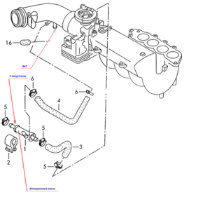

    Всем привет, недавно стал обладателем сия авто и заметил что шланг вентиляции просто болтается под капотом,а в патрубке стоит заглушка. За каким ****** надо было так делать??? и какие могут быть симптомы и последствия этой переделки??? Кстати, в патрубке два штуцера и оба они заглушены:shock: что подводится ко второму представления не имею.
  18. Guru
    Guru Старожил
    11 апр 2004
    6.741
    Латвия
    Audi Q5 1G Sline 2,0 TDI q.
    смотри схемку..
    вот зачем все время вакуумировать пространство картера..я не догоняю. Манжетам от этого разве гуд?
    Прежнему хозяину видимо надоело от масла чистить постоянно ДЗ. Вот он и нахренезировал как эжекционный насос, так и подвод к ДЗ патрубка вентиляции картерных газов.
    Ксати попробую просто пережать шланг к эжекуионному насосу (у себя) и посмотреть что с аддитивом будет...
      130,7 КБ
      147
  19. Артём 777
    Артём 777 Заблокирован
    2 янв 2010
    35
    Audi A4/B5 1.8 ADR 97г.
    Спасибо, более менее разобрался, а как проверить этот чудо насос?
