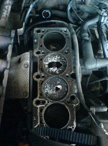

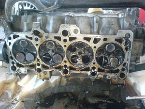

    Народ, а если на моем двигле полетит ремень ГРМ, она клин не словит, точнее с клапанами не встретятся поршня? А то машину месяц назад приобрел, старый хозяин сказал что менял 10 тыс. назад ремни, масло и фильтр масл. перед продажей (видно наглядно что новые), до ремня ГРМ, не знаю, еще не заглядывал!

    история из жизни: человек купил а4, проездил 2 дня. ему говорили что все новое. на картинках все наглядно.
    убедило полезть и проверить ? :rotate:

    ""история из жизни: человек купил а4, проездил 2 дня. ему говорили что все новое. на картинках все наглядно.
    убедило полезть и проверить ? ""
    Спс, но это наверное не ко мне: от вентиляции картерных газов клапана не гнутся и поршня не пробиваются...
