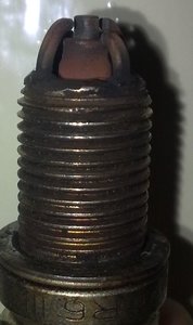

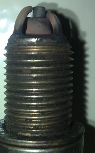

    Привет всем. Посмотрите на мои свечи, выкрученные с двигателя. Выкрутил по причине что из выхлопной трубы стал редко но слышен хлопок. То есть пропуск зажигания. Кто что сможет сказать. Что твориться внутри двигателя? Сразу скажу масло не кушает.

    bmvelectron, хлопок их трубы не связан ли с зажиганием (поздним если не ошибаюсь), когда клапан приоткрывается и сгорание идет уже в выпускном коллекторе? При пропусках у тебя просто не воспламеняется в каком то цилиндре смесь и подтраивание начинается.. По фоткам как то не могу точно сказать..нагара вроде много..может из за смеси, но как то не але выглядят.

    В каком состоянии (чистоте) находится дросельная заслонка?

    sv39rus и Guru. НЕ знаю точно что там твориться. Знаю что пока вентиляция картера не заходила в впускной коллектор свечи были чистейшие. Как только подключил вот и результат. Правда тысяч 10-12 проехал вот так вот. Скорее всего это и есть то масло которое гонит из двигателя через вентиляцию. Скорее всего и заслонка загажена этим маслом. Подскажите, если кто знает, почему масло не остается в двигателе и гонит его в вентиляцию картера. 100% знаю что оно там именно из вентиляции. Как его там остановить?

    Чем тебе свечи то не угодили?
    Это вполне нормальный нагар. Ну бенз правда ты используешь, гавняный. От такого бенза свечи быстро делают "кря"
    Что бы из вентиляции не дымило и при работе двигателя на холостых было отрицательное давление (разряжение) нужно мотор перебирать. :)
    А так на моторах с пробегом у всех "подкидывает" слегка :) и на холостых в блоке двигателя положительное давление.

    И топливо не сгоревшее в камере сгорания, догорает в глушителе, отсюда и хлопки :)
    Тут про свечи.

    sv39rus. Да, спасибо, про свечи посмотрел. Ну и кому как кажется на какой вид мои похожи? Бензин я использую только АИ-96 с омского НПЗ. У нас здесь он считается одним из лучших.
    И еще, все понятно, что двигатель не новый, и что дымить будет, вот только почему масло то гонит, дым дымом, но должен быть без масла. Почему маслоотделитель не работает?
