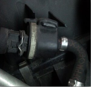

    Нужна помощь, подскажите что это за дачик,и какую функцию он выполняет, находится возле воздушного фильтра.

    Del Это клапан продувки адсорбера. Эту функцию и выполняет...

    Большое спасибо, подскажите при запуске двигла на холодную плавают обороты, может быть это из за него? Если да то что делать менять его или можна както его поченить?:shock:
