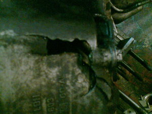

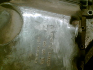

    Уезжал просто, в Нижний Новгород, теперь на паровозе.
    У меня уже все нормально,
    поддон снят, заварен, и поставлен на место.
    масло и фильтра новые.
    в общемто отделался малой кровью.
    но дырка в поддоне была большая.
    мастера сказали что вовремя движок заглушил.
    вот поддон с дыркой и после заварки.

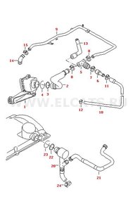

    Ребят, так как на АДР толково прочистить вентканал картера? Про АЕВ посмотрел фотосессию, дык у нас походу клапана-то разные, еще и на Пассате. Поясните плиз по картинке (если это ТА картинка) чего снимать и стоит ли чистить (или в топкунах). В етке поз.5-8 от АЕВ а поз.20-24 ваще нету. Как быть?..
