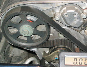

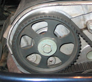

    Надеюсь не будете кидаться камнями, если вернусь к вопросу по датчику Холла.
    На прошлой диагностике (давно) мне приговорили датчик Холла (если не ошибаюсь, ошибка 00515). описание её звучит как - "обрыв или к.з." вобщем решил заняться этим моментом плотнее и вот что получилось опытным путем:
    напряжение на датчик поступает - 5в.
    решил подключить его на проводах и проверить, что выдает центральный сигнальный контакт.
    изначально на тестере 0в, при вращении коленвала, примерно за 5 зубьев до ВМТ (по распредвалу) появляется сигнал с датчика равный тем же 5в (фото 1) и исчезает сигнал на 1-2 зубе после ВМТ (фото 2).
    отсюда возникает несколько вопросов
    1. означает ли все это, что датчик исправен?
    2. если исправен, возможен ли обрыв (или к.з.)сигнального провода - как проверить, куда он идет?
    3. должна ли ВМТ быть не посередине этого "окна" 5 зубов до, и 2 после?
    4. может ли у датчика быть еще какое состояние между "полностью рабочий" и "полный труп"?
    вобщем вот такая ситуация, если у кого есть какие мысли - прошу излагать, попытаюсь приложить фото - на них видно, где примерно находится метка в обоих случаях.

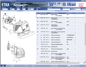

    Привет! Задних противотуманок у нас одна (левая). Если снимишь в багажнике правую ворсистую обивку крыла то получишь достуа к правому фонарю. Сними с него деталь "Опора лампы" (под номером 2 на скрине) и посматри на сам фонарь! ДА, ДА! В нем даже не будет отверстия по лампочку :rofl:, НО!!! На опоре лампы цолось под саму лампу есть, и более того он даже подключен! Если вставишь лампочку в него и включишь задние противотуматки то и левая и правая лампы гореть будут! Думаю дальнейшие доработки понятны? В самом корпусе фонаря, там где отверстие под эту лампу заглушено, есть хорошая такая выштамповочка в самой пластмассе. Так вот ровненько по самому её краю вырезаешь кругаль (я лично это делал обычным канцеларским ножом и надфильком подровнял потом) и собираешь всё в обратной последовательности. ДА! Ну и конечно же в конце наслаждаешься двумя рабочими противотуманками! :drunk2: Удачи!
