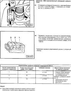

    Извини если не тяжело....можно по подробней;-)! С тестером дружу! Подскажи где его искать и как прозванивать.Может какие особенности есть ? Поддон снимать надо? Я искал под сиденьями разьемы, безрезультатно...:cry:

    Не под сидениями искать надо а под машиной.
    По датчику скорости, смотри рисунок.
    Если что найдешь неисправное, исправляй (замена или что там будет).
    Стираешь ошибки и смотришь появятся они или нет.
    Если появляются опять значит по блокировке читай тут http://audi-club.ru/forum/showthread.php?p=3573480#post3573480
    По контролю найдешь в ссылках на книги когда будешь читать про блокировку ГТ.
    Удачи.
