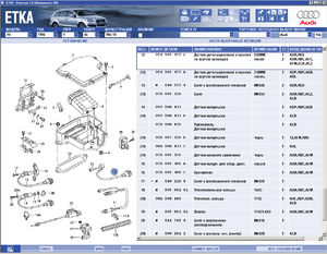

  15. alekseyeve
    alekseyeve Живу я здесь
    29 окт 2009
    4.307
    A6/С5 1.8Т ANB 99
    Датчик детонации живёт на блоке цилиндров под впускным коллектором между вторым и третьим цилинрами. Выглядит по типу большой шайбы. Прикручен к блоку болтом сквозь эту шайбу. На скрине он под номером 12.
