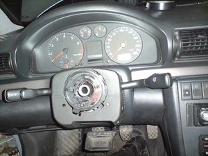

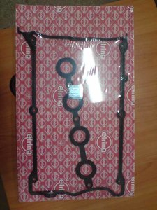

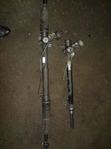

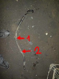

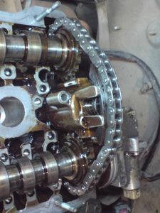

    Всем обладателям аудосов привет!!! :hi: Победил я некоторые свои проблемки спишу поделиться! Заменил рулевую рейку так как моей пришел полный кирдык! Заказал с разбора донором был VW Passat B5. За рейку отвалил 8руб. Когда снимал,а это уже был четвертый раз в первые разы были попытки отремонтировать старую рейку,допустил первую ошибку не закрепил руль из-за чего порвался на руле шлейф соединяющий контакты подушки безопасности и звуковой сигнал! Пришлось разбирать и паять! Второя ошибка была заменой шланга подачи жидкости в рулевую рейку! Шланг малек подтекал решил заменить! Но поставил простой шланг тоже гидравлический,но снова ошибка! Замена мне эта дорогого стоила! Объясняю в старом шланге стоит как мне позже объяснил один опытный человек два клапана они регулируют давление подачу жидкости чтоб не много не мало! А у меня получилось на прямую во всю дурь!!! Вследствие чего выдавило сальник внутри рулевой рейки жидкость пошла в оба пыльника! Караул! Снова снимать!!! :icon_suicide: Опять время без тачки!!! Заказал сальник,заказал шланг с разбора с того же Passata,закал жидкость! Просто :drunk2:!!! И только через две недели снова на коне!!! Вот такая вот парни херня! :beer: Попутно пока тачка стояла было решено заменить цепь! Давно хотел!

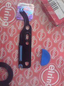

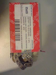

    Guru. Приветствую! Вопросик все тот-же старенький! Если метки ремня грм и на распредвалах на месте,а угол опережения зажигания по прежнему 10! Куда капать?! :shock:

    Хм..странно это все...Датчик детонации живой? Вообще у тебя этот угол как нить меняется в динамике (можешь логи снять?)
