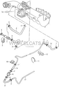

    Доброго времени суток, друзья.Кто может просветить меня по поводу датчика холла? Для чего сей нужен? А то я сегодня копался под капотом и забыл поставить фишку энтого датчика на место, доехал до дому и вспомнил - поставил восвояси , поехал дальше и мне показалось, что мафынка с отсоединённым ехала как-то лучше.:shock:
    А ещё по поводу эжекционного насоса (хотя я бы назвал его клапаном) на рисунке №1 - какие последствия могут быть если на нём забит малый отвод? Сегодня я его снимал и пробовал дуть - в большое отверстие воздух поступал только в одном направлении, а вот малое было забито. С помощью карба почистил - стал продуваться.:) ImageHandler.jpg

    Нет, он именно инжекционный насос. При забитости тонкого шланга снижается эффективность работы вакуумного усилителя тормозов. Пройдись поиском по инету по теме этого насоса..почитай как работает.

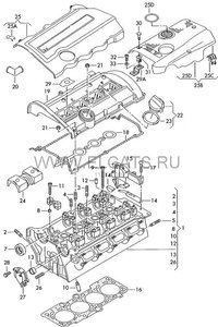

    Спасибо за помощь , на рис. №27 вот отсюда фишка. ImageHandler2.jpg И ещё вот что , у меня патрубок системы охлаждения (железный ) проходит над впускным коллектором, а у вас под ним ; не будет ли он помехой для снятия коллектора?:shock:

    коллектор хочешь снять чтобы патрубок ВКГ поменять? может проще расширительный бочек и дроссельную заслонку снять? места должно хватить

    снимайте коллелктор, ничего сложного в этом нету. Под самим коллектором надо открутить две гайки чтобы его поднять.
    Менять сразу лучше все прокладки (((впускн. коллект. 058129717B) ДЗ 028129748) Вытяж. вент 048103771 ), колца форсунок (035906149A), патрубки (058133783A, 058133783, 058103221)
