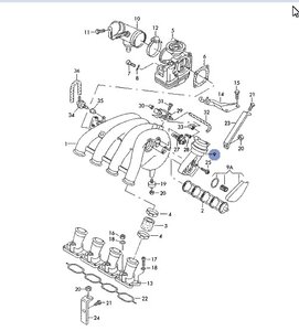

    вопрс adr щикам,что ета за деталь,и для чего там нужен внутри золотник?

  7. zverhcmc
    zverhcmc Завсегдатай
    18 июл 2004
    546
    A4 ADR, A6 ALF
    Это переключатель длинны впускного коллектора - проход воздуха длинный путь или короткий.

  9. nikishanishe
    nikishanishe Живу я здесь
    2 дек 2008
    1.867
    а4 1995 ADP
    а дя чего ето надо?

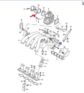

    Сегодня кое как разглядел, что Патрубок ВКГ не соединен со штуцером перед ДЗ.Причем этот штуцер на фоте красной стрелкой (какой-то мастер, не пожелавший когда-то по-нормальному всё сделать) просто заглушили какой-то пробкой.Так что КГ выходят просто наружу о чем и свидетельствует наличие запаха в салоне.
    А ещё (там где стрелочка) имеется отвод вбок ,к нему прикреплен шланчик который идет через тройник к вакууму.
    меня интересует такой вопрос в детали №10 есть какой - либо клапан или нет?. авто не турбованное.

  11. nikishanishe
    2 дек 2008
    1.867
    а4 1995 ADP
    да нет там клапана никакого,что дросель не мыл никогда,не снимал воздуховод?

  13. Makim
    Makim Участник форума
    3 апр 2008
    451
    Была Audi A80 91г, Audi A4 99г, сейчас Citroen Berlingo 05г.
    Нет, там должен быть резиновый грибок в виде клапана на длинной тонкой ножке, вот он как раз у многих и отрывается о временем, и соответственно сгорает в двигателе. Он нужен для правельной вентиляции картера. Отдельно этот грибок не продается.
  14. nikishanishe
    2 дек 2008
    1.867
    а4 1995 ADP
    а-а-а-а понятно,мне надо менять воздуховод-мокреет в одном месте на обжимке,посмотрим есть ли на новых

  16. vaucher
    vaucher Участник форума
    22 июл 2008
    179
    Audi A4/B5 1.8 ADR 97г.АКПП
    Отдельно от чего, от патрубка или шланга?
    Дроссель не снимал и не чистил ни разу.:hospital:На днях почистил расходомер и заменил ДТОЖ на оригинал - машинка ожила!!!:)

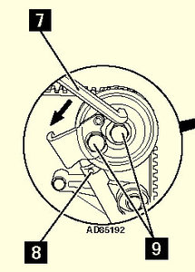

  18. timelex
    timelex Участник форума
    23 июл 2009
    227
    Audi A6/C4 2.8 AAH 96г
    Доброго времени суток!
    На днях поменяли ремень ГРМ с роликами и помпу, остался вопрос по натяжителю ремня ГРМ, пробовали его утопить как указано на рисунке с помощью шестигранника, толку ноль, натяжитель не поддавался. Пришлось его потихоньку вбивать придерживая шестигранником.
    Внимание вопрос:
    Натяжитель сдох?
  19. Makim
    3 апр 2008
    451
    Отдельно от детали номер 10, на рисунке на твоем. этот грибок внутри стоит.
  20. zverhcmc
    18 июл 2004
    546
    A4 ADR, A6 ALF
    #3680 zverhcmc, 24 ноя 2009
    Вбивать не в коем случае!!!!!!!!!!!!!!
    Надо давить!!! в направлении как на твоём рисунке, можно и не шестигранником а деревянной ручкой молотка, всем весом тела, давить 2-4 минуты не отпуская усилия - он потихоньку вдавливается - это что касается нового и исправного натяжителя.
    Он устроен как амортизатор, там пружина и масло + клапан.
    Неисправный, старый, натяжитель не вдавливается описанным мной способом, а только как ты описал "вбивается" (масло внутри как кокс, и ударами ты ломаешь клапан).
    То что он здох это 50%, если после "вбивания" натяжитель легко утапливается то хана 100%.
    Натяжитель вверх под действием пружины идёт легко - натягивает ремень, а вниз препятствует пружина и масло с клапаном - чтобы на резких перепадах оборотов не ослаблять ремень и в тоже время не допускать слишком большого натяжения чтобы не порвать ремень.
    Добавлю еще: отверстие под номером 8 на рисунке служит для фиксации натяжителя в "утопленном" положении - чтобы было легко поставить новый ремень, для фиксации подойдёт шестигранник на 2-3мм, стальная проволока, или гвоздик.
