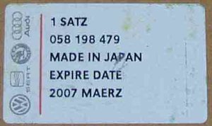

    Если будешь брать ориг. то смотри чтоб значки ауди VW сеат шкода были цветными а полоса подчеркивания красная. Видел фуфел :blyaa:все черным цветом
      6 КБ
      80

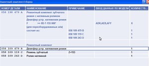

    пишут что ремень ,натяжитель идет новым комплектом на 153,значит дело тока в смене деталей?
      62,8 КБ
      77

    чёт я непонял как мне определить по какому номеру смотреть??
    F >> 8D-T-155 000
    F 8D-T-155 001>>
    какой мой?
    проясните?????
  15. nikishanishe
    nikishanishe Живу я здесь
    2 дек 2008
    1.867
    а4 1995 ADP
    от 0 до 8D-T-155 000,
    8D-T-155 001-до бесконечности
    я так понимаю?
