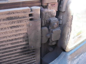

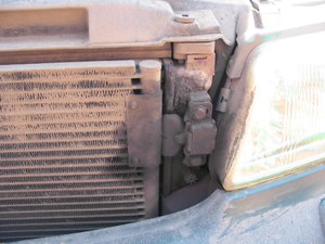

    Не подскажите. Вот это как лечится?... Проблема - сочится из под крепежа...
      182,8 КБ
      217
      172,2 КБ
      252

    Боюсь что заменой. Никаких герметиков заливать в систему не советую!
    Да..уж..соты все как забиты то утебя.. [​IMG]
