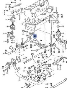

  13. nikishanishe
    nikishanishe Живу я здесь
    2 дек 2008
    1.867
    а4 1995 ADP
    я менял на своей,думаю различия немного.
    открутил опору,надо ослабить крепление коробки с той же стороны в добавок и домкратиком подымал потихоньку двс,а вот еще-надо передний грибок ослабить,для меня проще было снять опору грибка совсем.
  14. Вован1985
    Вован1985 Bad e-mail
    2 июл 2008
    329
    2110
    это что такое?
  15. nikishanishe
    2 дек 2008
    1.867
    а4 1995 ADP
    номер 24
      67,2 КБ
      114
  16. Вован1985
    2 июл 2008
    329
    2110
    спасибо!по картинке непонял куда она крепиться??? надо на месте смотреть!!

    nikishanishe
    на картинке номер 24 а/м без кондишена а у меня есть он!так получаеться у меня нет этого грипка???
  20. nikishanishe
    2 дек 2008
    1.867
    а4 1995 ADP
    с справой стороны двс около поддона на 3 болтах
