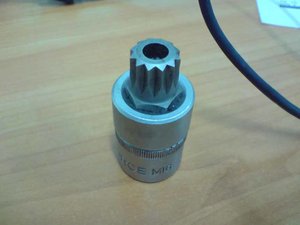

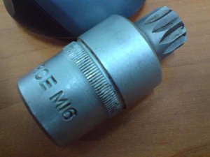

    Как я понимаю, речь идет о пробке на КПП, а не на масляном поддоне. Врочем, у меня и там другим ключем нужно крутить.
    Выше уже дали правильный ответ, на мой взгляд)))
  6. MAX77
    MAX77 Новичок
    4 окт 2009
    24
    Audi A4/B5 Avant 1.8 ADR 97г.
    #3406 MAX77, 24 окт 2009
    Специально для VANO 555 повторяю!!!! Маслосливная и маслоналивная пробка имеет головку SPLINE m16 (если речь идет о движке ADR и МКПП)!!!!! Как она выглядит?? Похожа на 12 конечную звездочку, а по середине дырочка(или в поисковике напиши"SPLINE m16"). В эту дырочку попадает штырек, который на пробке. Эта головка продается без проблем, я выше писал, т.к. я сам недавно покупал.
    Если все равно не понятно, могу сфоткать головку SPLINE m16!
    А то, что квадратной головкой можно открутить, первый раз слышу!!!! На РЕНО - да, но на АУДИ - не бывает, разве что у умельцев!! А некоторые, не будем показывать пальцем,:nod:умудряются приварить гайку к пробке!! Зачем!!!! По моему мнению лучше купить головку и не портить оригинальные детали...

    Да я и так всё понял, спасибо, зачем мне повторять сто раз. Вчера купил уже

    Хоть кто то со мной согласен:) Спасибо за наглядное пособие!
