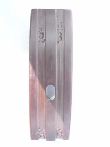

    Попробую в этой теме поднять вопрос "лыж"
    "Лыжи" такое название дали успокоителю цепи на натяжителе с функцией регулировки фаз газораспределения и без этой функции.
    Так вот очем это я. Из практики, в большинстве случаев проблемы натяжителя цепи заключаются в износе "лыж" лыжи отдельно не продаются......... только натяжитель в сборе. Сталкивался как то с 2.7, так там два натяжителя :) и каждый по 17 т.р. Нормально да, 34 касаря листануть. Однако уложились в 12 т.р. Купив два натяжителя цепи без функции регулировки фаз газораспределения. Сняли лыжи и поставили на родные натяжители. И все проблема была решена. Так вот хочется узнать бывают ли "лыжи" отдельно в продаже? Может кто уже наладил производство?

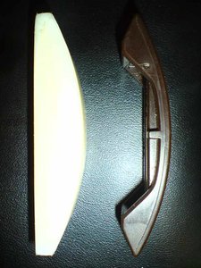

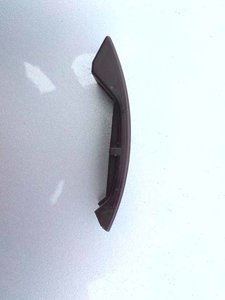

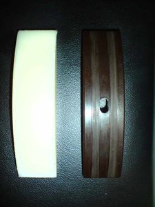

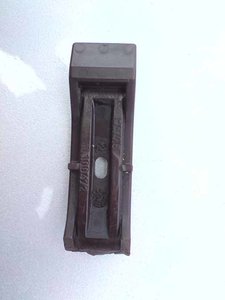

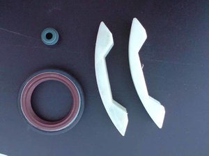

    У моего знакомого на А6 вот такая беда была(на фото нижний башмак) на самом посадочном месте выработка от цепи была ужасающая! :icon_suicide: Как только цепь не порвалась просто чудом все уцелело! Решено было заказать(изготовить) новые башмаки ! Материал из чего изготовлены башмаки используется на скольжении подшипников в ракетостроении! Сказали,что материал чуть-ли не вечный! Вот так вот мы победили эту проблемку! :hi:

    Нашел еще одну фотку! Вот так они стали выглядеть после обработки! Финальная стадия! :thumbup:

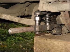

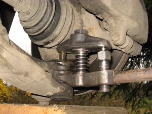

    Всем привет!!! Сегодня я продолжил попытки снять задний нижний рычаг (кривой) приобрел съемник..
    Но в результате наконечник на месте, а на съемнике сорвана резьба:cry: И грел, и стучал... Через 2 часа собрал все обратно, поеду в сервис! "Кривой" оказался сильнее меня:hot:
