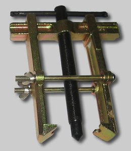

    Я чем то похожим снимал. Производство Воронеж. На рынке 800 рэ
    Помог здорово. Когда снял выстрел был как из ружья.
    ps Правда не помню какой рычаг точно. Но машину пришлось еще больше задрать , а то съемник не влезал.

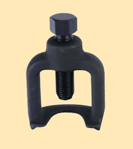

    Вот отличный съемник:

    Господа теоретики Слаер и Леший не забивайте мозги другим ерундой.
    Приведенными в пример съемниками не возможно использовать для выпресовки пальца шаровой рычага ВАГ номер 8e0 407 693q. По причине не возможности закрепления съемника.

    Я не зря задал вопрос, т.к. пока я пытался выбить его, я хорошо запомнил его местоположение и труднодоступность приведенных выше съемников...здесь должен быть другой съемник.. Если я найду его, обязательно напишу!:umnik:
