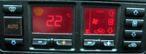

    Ребят, а где на моей машине отключить кондюк и где он собственно вообще включается?
    Знаю только одно, что трубки, идущие к кондюку обломлены, но отключен ли он, вот в чем вопрос!
    И вот ещё, кто знает что кнопки обозначают на этой картинке отпишитесь плиз!
    (например:
    1.Снежинка - это ...
    2.AUTO - ...
    3.Стрелка вверх - ...
    4.КАкая-то хернюшка .....
    5.Стрелка вниз.
    6.Машинка - ....

    1.Снежинка - это охлаждение.
    2.AUTO - автоматический режим.
    3.Стрелка вверх - направить поток воздуха вверх, на лобовое стекло.
    4.КАкая-то хернюшка - направить воздух через центральные тоннели. (3 в центре и по одному по бокам.)
    5.Стрелка вниз- направить воздушный поток вниз. В ноги.
    6.Машинка - Рецеркуляция - не забирать воздух из вне, забирать из салона. Не стоит злоупотреблять.
    Я так понимаю у тебя сейчас работает только печка?
    А ты то конкретно чего хочешь?
    Проверь есть ли у тебя компрессор кондиционера, если снять решетку в бампере (левую, если смотреть на машину спереди) то увидишь электромагнитную муфту компрессора, если смотреть из моторного отсека то увидишь что от компрессора идет ремень на шкив. Далее перед радиатором двигателя стоит конденсор - радиатор кондиционера, от него идут два шланга. Они снизу слева, если смотреть на машину спереди. Эти два шланга у тебя сломаны?
    Если кондей в выключенном состоянии, муфта крутится в холостую. Если включить, нажать на снежинку и выставить температуру, то муфта подключится к компрессору, ощутишь некоторую потерю мощности, если при включении услышишь скрежет, то необходимо поменять подшипник компрессора кондиционера, это достаточно распространенная проблема, и касается она не только А4, а вообще многих автомобилей с компрессором кондиционера. Если шланги сломаны, то система разгерметизирована, и в ней нет ни фреона, ни масла для компрессора, как правило это заканчивается заклинившим компрессором, не удивлюсь, если у тебя будет скинут ремень с муфты компрессора кондиционера, или вообще его не будет.

    Спасибо огромное друг! Кондиционер к этой снежинке относится как-нибудь?

    Конечно ))) Читай выше, для тебя писал. )

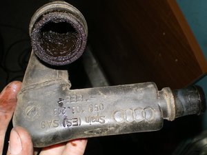

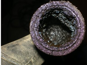

    а может и не колечки, очень сильно была загажена вентиляция, может и из-за этого. Из этого патрубка куски вываливались.

  7. Guru

    Латвия
    Audi Q5 1G Sline 2,0 TDI q.
    #3167 Guru, 5 окт 2009
    сори..я про ADR имел в виду..там только одна трубка от ВКГ до тройника и ДЗ. И если она забита, то масло вообще до ДЗ не долетит...

  8. Андрей К.
    Андрей К. Живу я здесь
    7 апр 2009
    1.514
    Оренбургская обл.
    Митсуха
    Вот это засада!!! :very_cool: У меня этот патрубок чистенький был! Ни однаго намека на такое состояние! :confused:

    Я не спец, но думаю, что ты с выводами погорячился.
    Это "обратный" клапан. Его конструкция препятствует движению воздуха в картер. Или, что вероятнее, во впускной коллектор после дроссельной заслонки, минуя ее. (Там же два резиновых патрубка - один из картера, другой из впуск. кол-р.)
    На твоем месте я бы озадачился вопросом появления такого количества грязи в вентиляции. Вот тут и стоит вспомнить про кольца и клапана.
