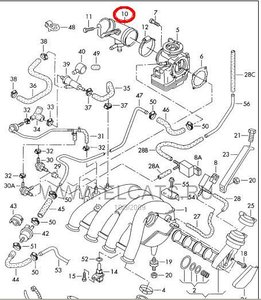

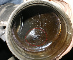

    Всем добрый день.
    Пока жду ремонта своего гидротрансформатора решил проверить вентиляцию картерных газов. так вот вопрос, на схеме под номером 10 есть патрубок в которому подходят картерные газы, но в нем все в масле, на втором фото видно это отверстие, там должен быть клапан какой нить или нет? просто он насквозь просвечивается.

    Passat Variant B6
    У меня там стоял обратный клапан. Он превратился в хлам и был мною выдернут и выброшен. Я пытался выяснить, чем это отзовется при работе двигателя, но ответа пока не нашел. Так и езжу без клапана. Сам фланец стоит около 2000 руб.

    Audi Q5 1G Sline 2,0 TDI q.
    Аналогично, с той лишь разницей, что у меня он еще полуживой...

    т.е. там должна быть мембрана? А куда тогда у вас идет шланг от картерных газов? он ведь всю заслонку гадит маслом. заслонку мыл в мае месяце, а уже такое впечатление что ее не разу не мыли.

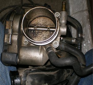

  18. Makim
    Makim Участник форума
    3 апр 2008
    451
    Была Audi A80 91г, Audi A4 99г, сейчас Citroen Berlingo 05г.
    Вот моя заслонка за пол года.

  19. Serg58
    Serg58 Живу я здесь
    16 ноя 2007
    4.066
    Passat Variant B6
    Красиво :shock:
    Думаю, тут дело не в клапане.
    В чем - не знаю(((

    Система вентиляции была загажена полностью, прочищал долго.
