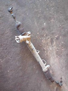

    Guru. Вопросик! :hi: Снимал рулевую рейку,пропал звуковой сигнал! :confused: На что в первую очередь обратить внимание?! Что проверить?

    С преда начни (мало ли..совпадения тоже бывают) ну а потом целостность проводки до самих гудков. Кстати, как процесс съема рейки ( в двух словах хотя бы :) )?

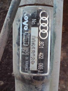

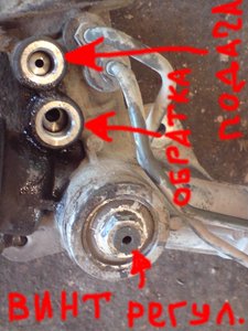

    #3119 Андрей К., 1 окт 2009
      53,5 КБ
      108
      230,1 КБ
      125
      59,2 КБ
      125
      65,5 КБ
      119
