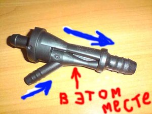

    А вот смотрю ты эжекционный насос тоже заменил? А что с ним было?

    Эжекционный насос(в этом месте) был на глухо забит от картерных газов! Вообще не продувался! Я это отверстие залил карблером и на сутки оставил! На следующий день отверстие чуть-чуть начало продуваться! После решил разобрать! Внутри два клапанка были как новенькие не тронутые,а отверстие я все таки продул карблером! Позже склею подгоню своему товарищу у него пассат с похожим двиглом(ARG)! :beer: У меня раньше на холостых машинку как-то не много по дергивало типа мондража! :laugh: Теперь все полный ок! Я думаю это было из-за этого клапана! Так как у моего товарища выше у помянутого(пассат ARG) мондраж этот до сих пор присутствует,но с натяжкой цепи у него нормуль! Вот и опробую свою старый клапанок на нем! :beer:

    Эжекционный клапан-это такой тройник пластиковый,который стоит сверху впускного коллектора?:-/
