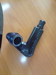

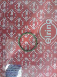

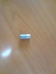

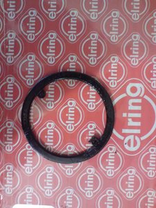

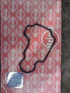

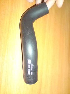

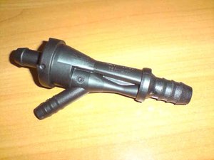

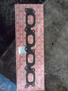

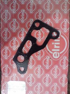

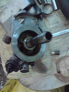

    Привет всем аудистам! :beer: Наконец-то я победил свою (трящетку!!!) Была у меня проблемка с натяжителем цепи! Так вот-после того как я вскрыл клапанную крышку извлек из под лап распредвалов натяжитель и внимательно осмотрев его понял,что тут мне делать нечего! :shock: И пошел я дальше искать причину своего дизеления! Второе место куда я полез был масляный поддон(давление у меня на Х.Х. было Р=1.6) вроде бы как бы и в допуске(1.0-3.0),но в тоже время как-то маловато, да и пробег уже не маленький! Заменил масляный насос, машинка чувствуется начала получше работать, но результат дизеления не исчез! :confused: Стал думать дальше куда же лесть! :shock: Третье место куда я полез, было последним, кронштейн масляного фильтра! Не успел я отсоединить кронштейн от блока как увидел этот самый маленький, противный, открученный видать временем клапан главной масляной магистрали! Он просто вывалился оттудова словно спящий маленький мальчик как будто бы упал во сне с полки плоскартного вагона! :laugh: После сборки помолившись ,что это был последний рывок запустил ДВС и ошеломился! Все как во сне! Тишина!!! :rolleyes: До сих пор при запуске прислушиваюсь, глючу как будто бы вот вот за дизелит! А фигушки! Все ок!!! :rock: Когда снял кронштейн по путно менял,чистил трубки картерных газов! Кстати с этим противным звуком я отъездил почти два года! Ужас!!! Все прокладки я использовал новые! Всем удачи! :drunk2:

    Отдельное СПАСИБО Guru!!! :beer:
