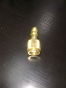

  16. V E N O M
    V E N O M Завсегдатай
    27 мар 2008
    531
    Audi A4/b5 1.8 ADR 5-speed CPD 1995г.
    Второй штуцер подключается вместо датчика низкого давления:umnik: (возле салонного фильтра), просто переходник не у всех кондиционерщиков есть. Вот и весь секрет.:thumbup:
    Удачи.
  17. martcev
    martcev Участник форума
    3 дек 2008
    221
    Ваз 2104
    #3017 martcev, 22 сен 2009
    А второго у нас и нет! :nod: Если кондей нужно заправлять полностью, то можно и через штуцер высокого давления на конденсаторе (радиатор кондея) с помощью стандартной муфты, только фреон заправлять нужно в жидкой фазе и по весу и при выключенном двигателе. Перед этим обязательно нужно вакуумировать систему.
    Второй штуцер низкого давления самый нужные в этом деле, с его помощью можно дозаправлять, стравливать, регулировать дозу хладагента или просто контролировать давление кипения фреона, но в 45-м кузове (как в других старых кузовах не знаю, пока не сталкивался), штуцера низкого давления нет! :nod: Но выход всё-таки есть! Отворачиваем датчик давления (на толстой трубке) возле блока салонного фильтра, находим штуцер с нестандартной резьбой и золотником. Наворачиваем переходник (см. фото) под стандартную резьбу заправочного шланга. Подсоединяем заправочное оборудование и радуемся! Да чуть не забыл, нужно из скрепки сделать перемычку и перемкнуть эл.контакты в разъеме датчика давления, который отворачивали с толстой трубки. Без этого компрессор не запустится.
    Удачи!
