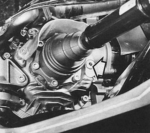

    Подскажите по коробке автомату 01N, там масло одно-ATF? Или еще заливается в редуктор? Если заливается. то какое?

    отдельно в редуктор-700г,трансмисионное и отдельно в автомат-atf

    А какое трансмиссионное?

    Во, нашел:
    Масло синтетическое трансмиссионное G50, вязкость SAE 75W-90.
    Заливать через контрольное отверстие.
