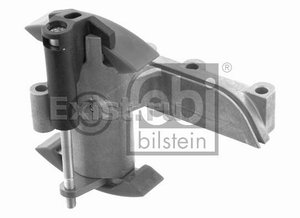

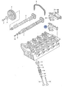

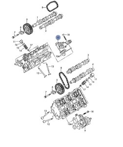

    что значит "от бюджета"? Можно в авто ведь все на оригинал менять, но не всегда это разумно. Тот же шрус оригинал стоит 13к, а GKN 2500.
    для 1.8 20V выдает этот номер: 058109217D и фото №1
    для 2.8 30V выдает вот этот: 078109088C фото №2
    вот как раз для 2.8 движка стоимость 18к
