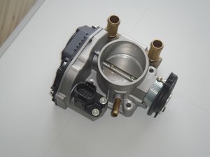

    Я сам из Ростова, очень тесно контактирую с китайскими производителями, и мне не составило труда найти у них аналог siemens-у.
    Поискав еще немного я нашел за 1600 + доставка (DHL)= 3400р. Может если удастся уломать китайца, то отправит обычной почтой, а это 900р. Ему просто влом задницу тащить на почту :D
    Может кому тоже надо, так я закажу больше.

    Спасибо за предложение,коллега.Но боюсь,что доставка С кЕтая до Питера будет космической.:mad:

    Ну если только Питер уже в космосе))) 51 доллар в Ростов доставка, притом что это DHL))) Хотя в Ростовском отделении мне сказали что такого рода доставка выйдет в 5000 рублей, вот уж Россия))
