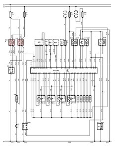

    Guru. Тогда подскажи как узнать сколько у моего электровентилятора должно быть скоростей(1-2)? Как проверить? Может по релюшкам как-нибудь?
  5. Guru
    Guru Старожил
    11 апр 2004
    6.741
    Латвия
    Audi Q5 1G Sline 2,0 TDI q.
    Судя по схеме у нас 2_ух скоростной. Релюшки отвечающие за включение затемнены...По схеме разберешся думаю.

    Спасиб Guru! Разобрался! У меня вообще ее там не было! Вот причина моего перегрева в пробках!

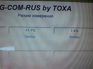

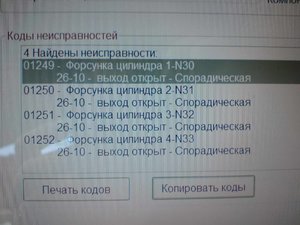

    GURU. Что означает эти значения???

    Андрей К. по лямбда зонду не подскажу вот так сразу... я обычно где вольтаж смотрю...А по поводу форсунок предположу (только предположу) "кривую/или криворукую" сигналку.
