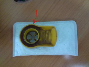

    P.s. Как сетку из бака вынЯл?Расскаж,плз.[/quote]
    Спасибо за совет!!! :beer: На счет сеточки меняю ее второй раз, прошлый был в том году! Сеточку биру от Daewoo Nexia. Переклеиваю пластмаску вот и весь секрет! :)

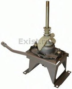

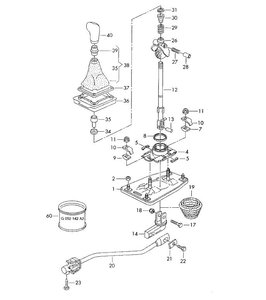

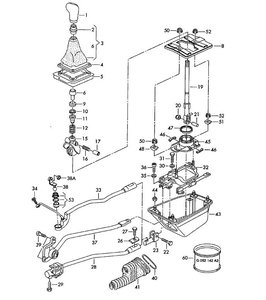

  20. alex-a4
    alex-a4 Участник форума
    9 дек 2005
    213
    Ауди А4 1.8 97г. ADR
    Развалился корпус шара в МКПП, в етке несколько вариантов. Какой мой?
    Просто в ЭКЗИСТЕ продается комплект (ниже на рисунке) по цене одного корпуса для шара. Мне кажется что разница в тяге.
