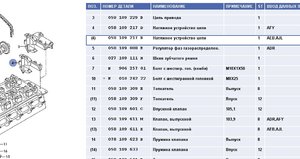

    Немного не понял...номера разные...причем на AEB упоминается именно натяжное устройство, а на ADR регулятор фаз (причем электронный). У меня на ADR с точностью наоборот :).
    Так что даю то что дает ЭТКА... (аттач)
    Мой совет. Пока не убил маховик (дерганьем) меняй сцепу (комплектом).
