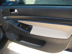

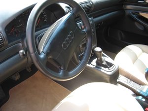

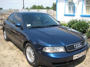

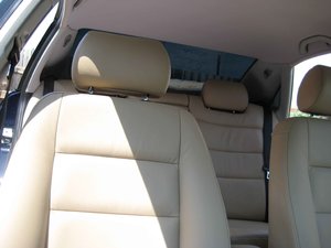

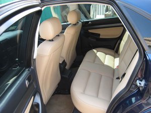

    Всем привет!!! Вот довёл свою красотку "до ума"

    Круть ! :rock:
