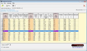

    ну..что скажу..не знаю :). У меня 3,75 при тех же условиях. Надо смотреть сколько он покажет у тебя при движении и пишешь лог файл.
    Я проделал это на своей. Вот только правильно ли я это делал...
    Скрин прилагаю.

    другого нема пока...
    Ноут на сидушку рядом, запускаешь прогу, выбираешь каналы (2 и 4 с 7 к примеру). Нажимаешь ЛОГ кнопочку ииии....на второй передаче до 6000 оборотов (без провалов..тапка в пол постоянно должна быть) разгоняешся. Потом сохраняешь лог. Если я правильно понял и описал процедуру показание расходомера (максимальное) , для 1,8 125 лошадей, должно быть около 100...(у меня не добирается и до 90...)
    Но может знающий люд скажет как правильнее...
    Аддитив и мультипликатив у тебя же в дпуске... (у меня адд - (-12), мульт - (0) )

    Спасибо.
    А Что за программа у тебя в прикрепленном скрине такая,Дизель пауэр?
    Она может лучше логи сделать,чем ваг-ком?

    просто прога ..логвьювер. График строит или таблицу выдает.
    dp_logview
