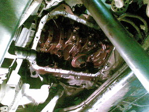

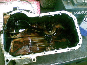

    Ну чтож господа - внесу и я свои пять копеек в проблему гидронатяжителя цепи и маслянного насоса... :hospital:
    Трещит зараза ...
    По предварительному замеру давления было :
    хх 1,5 бар
    во 4,0 бар
    масло 5w 40 Neste City Pro
    Вобщем поглядел форумы и книгу - оказалось, что 1,5 бар на холостых не достаточно.
    Сегодня поменял насос.Вот что было в поддоне и на КВ...
    Колено идеальное, вкладыши нормальные.
    залил мобил 3000 х1 5w 40
    Довольный как слон помчал домой, т.к двиг стал работать мягче и как то шустрее реагировать на тапку.
    Но мои ожидания не оправдались - затрещал вновь. :uhoh::cry:
    Видимо ГНЦ сцволочь скончался скоропостижно...

    Mazzy
    А полукольца и коренные вкладыши поменяли?
    Поддон то промыли?(ибо то,что на фото-без комментариев...)
    Когда меняли маслонасос-цепь и натяжитель смотрели?
    Почему залил МОбил?Подделок много.
    P.s. стрекот очень легко спутать с форсунками.Прислушайся повнимательнее...
    Цепь должна скорее звенеть,чем давать стрекот..имхо.

  8. Mazzy
    Mazzy Живу я здесь
    21 май 2006
    2.625
    Q2 1.4 tfsi
    #2488 Mazzy, 19 июл 2009
    По порядку...
    Вкладыши в полном порядке - откручивали и смотрели.
    КВ в порядке.
    Поддон отчищен АБРОй до "блеска котовьих яек"
    По поводу МОБИЛ - бралось в известном магазине. Думаю , что не поддельное.
    Насчёт стрекотания - это оттудова, не гидрик и не форсунка уж точно.
    Начинает стрекотать по прогреву мотора( на горячем двиге)
    А может он ,кстати, ГНЦ из за дохлой своей прокладки так себя вести???
    Замер давления по прошествии замены маслонасоса не делал.
    Кстати, приведённые мною замеры в предидущем посте - нормальные?
    ГНЦ и цепь не смотрели - позже, после такого расстройства уже ничего не хотелось делать, да и если крышку вскрывать - прокладка нужна. А где я её в 20 00 в воскресение куплю????:p
