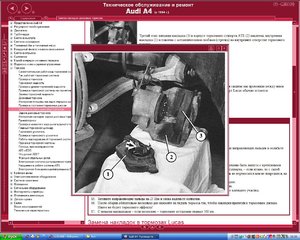

    :) ну там конструкция така, они к цилиндрику ими крепятся, чтобы к тормозному диску не тёрлись, хотя шум должен пропадать если прижимаеш тормоз :-(

    Вот как они выглядят
