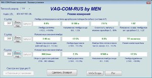

    7 группа 2_ое окошко
    Я так понимаю его можно дозаправить...или сменить целиком, если есть необходимось или желание. Вот переодичность замены не подскажу.
    у нас в ветке парниша...неудачно...вот жду вестей с "фронта"

    Подскажи. пожалуйста, где нарыть VAG COM c таким же информативным переводом, а то у меня немного скудновато информации.
    И ещё вопрос: Увидел на картинке "Лямда Аддитивное" -12.5%, а с низу в описании параметра -10% +10%. Выход за нужные пределы, означает неисправность датчика, или в чём ещё может быть проблема??? :confused:

    Про первое (http://www.audi-club.ru/forum/attachment.php?attachmentid=133628&d=1240945816) инфа тоже выкладывалась в ветке и описывалось как и что нужно сделать для этого.
    Про второе писал двумя, тремя постами выше...
