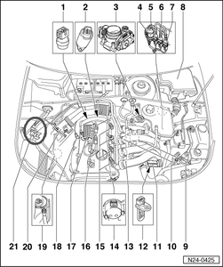

    Возле ДМРВ. (см.рисунок) проверить можно на заведённом двигателе послушать сосёт воздух из бака через заливную крышку или нет, точнее проверить - снять и подуть в него. Если воздух сосёт или продувается, значит в нём дело. А заслонку лучше помой, если не знаешь когда мыли в последний раз и ДМРВ тоже. Хуже точно не станет.
    И ещё посмотрел бы сначала ошибки по двигателю, может что прояснится!
    По потере мощьности подсказать пока не могу, т.к. сам пока голову ломаю. Вроде всё помыл, заслонку адаптировал, свечи, фильтры, масло поменял, ошибок по двигателю нет, бенз 95, а едет всё-равно как-то не так как раньше. И расход по трассе раньше был +- 8л, а сейчас 10.5 - 11.
    Кстати, может кто-нибудь что подскажет куда ещё может деться мощьность??? :confused:
